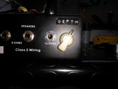

Va perfecto con el pot. Ahora le puedo bajar si lo pongo a tope. Ademas,como antes siempre a 3/4 nunca pude saber el efecto real Depth que tiene.ahora sí me doy cuenta porque puedo bajar pot. Y vaya tela. La mejor mod e imprescindible en cualquier JCA. Mas datos por privado.

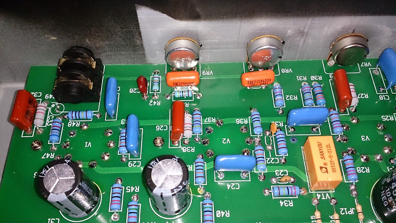

Bueno, pues ya he realizado la MOD SLO + Depth y vamos ... no tiene nada que ver.

Bueno, lo que mas me ha llamado la atención es el control Depth. El cuerpo que le da es sencillamente acojonante ...
Nunca he tocado un SLO así que no puedo opinar mucho al respecto, pero el tono que tengo ahora me encanta ...

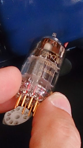

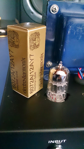

Y el cambio de valvula en V1 se nota. Ahora SI puedo decir que tengo canal limpio y me permite romperlo hasta AC/DC ...
El canal Overdrive es insultantemente bueno, definido, con pegada y muy controlable ...

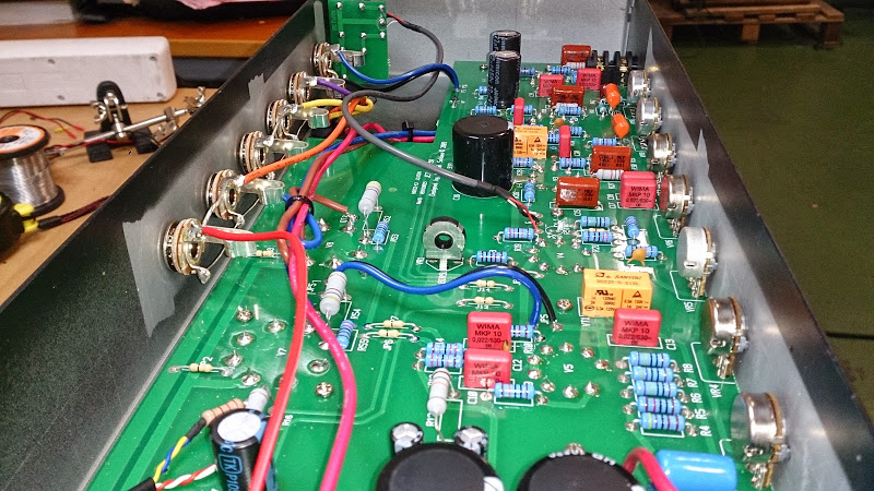

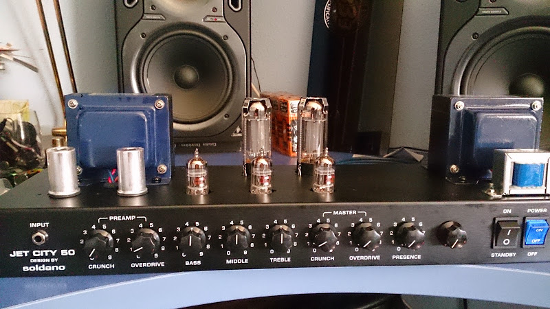

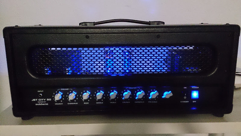

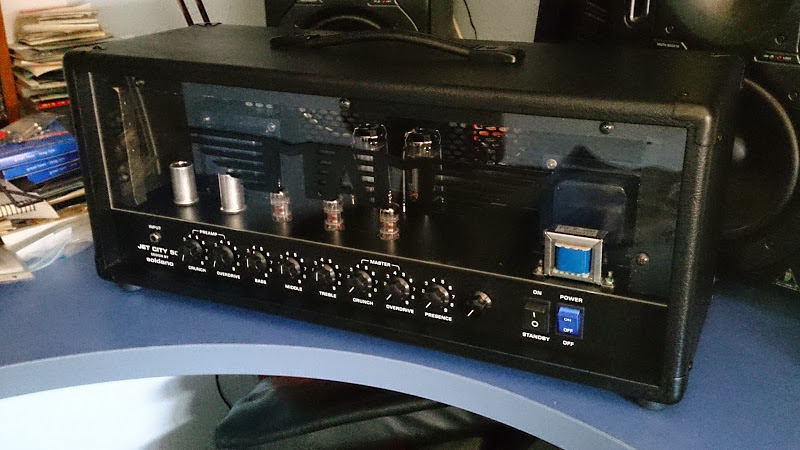

También le he cambiado el look al cabezal.
Le he añadido unos mandos blancos tipo "cabeza de pollo" y unos led azules ... :p

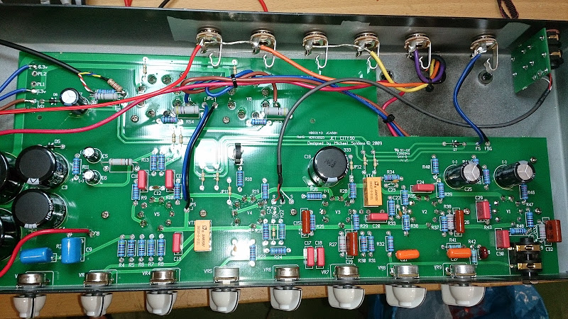

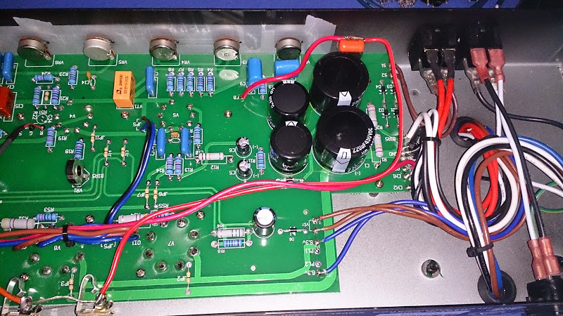

También he cambiado algunos condensadores de señal por otros de mas precisión ... cuando pueda cambiaré el resto ...
Así es como ha quedado por dentro:
Acojonante Mam.... :sorprendido: , una pregunta de novato total, tengo el modelo de 20 W, si cambio la V1 por otra de menos ganancia consigo mas techo de limpio, eso lo tengo claro, pero ¿el canal overdrive pierde tambien ganancia, o la V1 solo actua en el canal crunch?

Yo tengo preparado todo para hacer la deph mod hace mas de un año con el pot y condensador y aun no he tenido tiempo, asi que ya toca. De Entrada le cambie condensadores de señal y mejoro bastante, ganando en dinamica y claridad en las notas. Yo le puse una 5751 en v1 y consegui un crunch muy guapo, la recomiendo a los que busquen un sonido blusero.

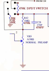

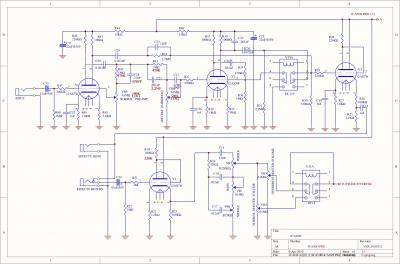

Estoy viendo que estais con la slo mod. Mam puedes decir que valor tienen esos dos condensadores? yo la que conozco es esta pero creo que no es la misma ¿no?, y hay otra con switch, que segun parace solo se activa con el interuptor y entiendo que cuando esta desactivado no funciona.
mam
por el 30/08/2014
Bueno, no sé exactamente a que condensadores te refieres, pero imagino que son C21, C27 y C28 ...
Los valores que yo estoy usando son:
C21: 0,001uF
C27: 0,0022uF
C28: 470pF
Aquí dejo el esquema en el cual me he basado:
http://www.captainbob.de/publicuse/JCA50H-SLO_Conversion.pdf
mickHD
por el 31/08/2014
si, es la misma que tengo yo. Ademas hay unas resistencias de 470 k por ahí. Lo que sigo sin saber es para que sirve el switch, si la placa ya esta modificada va a ser imposible volver al sonido original pulsando el interruptor.
mam
por el 31/08/2014
#1271
La verdad es que yo tampoco entiendo cual es la finalidad de ese switch ...
Tampoco pone la numeración de las patillas para saber exactamente que contactos están cerrados o abiertos ...
Tampoco entiendo que finalidad tiene poner una resistencia de 39k en paralelo con el potenciómetro o añadir una de 470k en serie con la ya existente ,,,
Imagino que alguno se habrá roto la sesera para que esa conmutación tenga algún sentido pero creo que con la poca información que dan al respecto y los conocimientos limitados de que dispongo, va ha resultar mas un acto de fé a ver que pasa pero vamos, yo las cosas que no veo mínimamente claras ni me las planteo realizar ...
Ya sabes que estas cosas siempre son bajo nuestra resposabilidad ...
