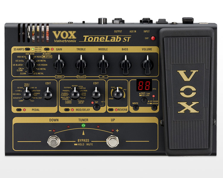

Yo uso esta por el loop y estoy encantado:
Normalmente uso dos cosas: reverb y chorus. Delay ocasionalmente y nunca efectos como OD, fuzz y tal que deberian entrar por el input y que como podeis imaginar por el loop suenan horribles.
También uso la pedalera como atenuador y me está funcionando. Si el volumen normal de salida es 5.0, yo lo pongo a 2,5 o 3 y me pemite luego darle caña a los potes de MASTER del ampli.
No uso los emuladores del ampli excepto para el Sweet Child o´Mine que la pedalera lo clava. Lo hago en limpio (crunch al minimo) y fuera.
Pero ya digo que su uso principal y que va bien es:
1- Atenuador (habrá sistemas mejores, pero este me apaña)
2-Reverb, delay y chorus (suenan MARAVILLOSOS).

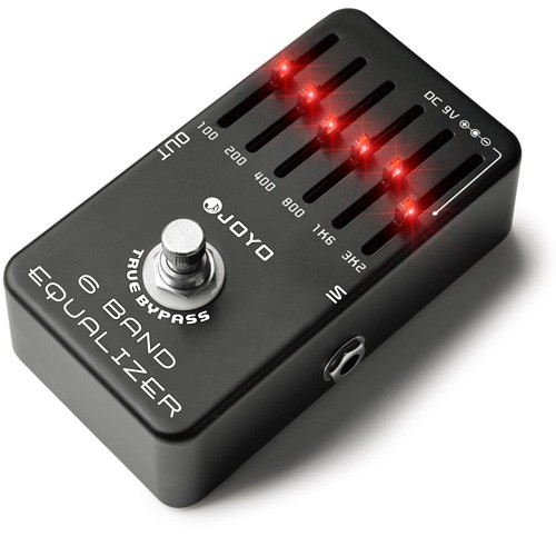

Chicos, ya tengo ecualizador !!!!!
Efectivamente es lo primero que hay que comprar antes que tanto overdrive, fuzz y tanta gaita.
He cogido un Joyo low cost por 40 eurillos en la tienda de mi ciudad. Lo he estado probando con el chico y vaya que si me ha convencido.
He llegado a casa y estoy alucinando con él. Gracias a todos los que me lo habéis aconsejado.
Es este:

Alvaro, precisamente los dos únicos pedales que quiero meter por el loop son el EQ que te has pillado (que en mi hughes&kettner me va fenomenal) y el delay analogico también de Joyo ... (miento, el Decimator y el Maximizer también los necesito ahí dentro)
Suenan muy bien y son baratos. Yo el EQ lo uso por el loop a modo de booster, para aumentar volumen y realzar ciertas frecuencias a la hora de un solo.
