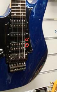

Lo sé, lo sé muy bien compi y así se lo dije a Ibanez Germany que opina lo mismo y se hizo cargo de todo.
La guitarra fué manipulada después de salir de Japón y tengo los sellos de revisión tanto de Fuji-gen como del distribuidor alemán de que ha pasado los controles de calidad.
Eso seguro ha sido algun listo que dió el cambiazo, e incluso creo que esta Quantum no es ni siquiera f-spaced o eso creo. De fábrica no salen así.
Como les dije, para eso han tenido que abrir y soldar, por lo que quiero que la revisen y me la entreguen con su Tone Zone con el sello Dimarzio en el humbucker y conservando la garantía, claro.
He demostrado con fotos y etc que la guitarra ya estaba así desde la tienda cuando me llegó.
Ahora está en Alemania para cambio de humbucker, ajustes y revisión general, tal y como salen de fábrica.
Como dicen que es el primer caso que les sucede.... Que me esperan una camiseta y unos regalitos por las molestias.
Aunque yo hubiese preferido que la guitarra hubiese venido como debería.

Haber, hay quien pueda pensar..
Coño, y porque no la devuelves y que ten den otra???
Desgraciadamente como dije varias veces soy zurdo, y esta RG655L CBM fué una Edición Limitada. Solo se venden con acabado black. Los zurdos estamos muy jodidos en guitarras Ibanez.
Esta unidad era la última en todo el mercado europeo. No hay otra.
Entonces... tendré que resignarme tios.
Está perfecta en todo excepto eso.
Y sí, aún con la Quantum suena bien la cabrona, pero no, yo quiero mi tone zone con el logo Dimarzio (que no se venden).

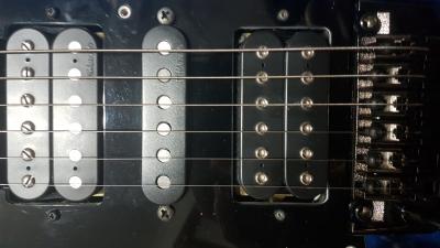

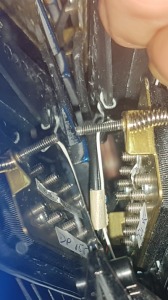

Perdón, tengo que rectificar esto o almenos no estar seguro del todo.
La humbucker que tiene puesta en principio es una Tone Zone Dp155 no f-spaced con los polos/imanes hexagonales como el modelo Zebra de estas Dimarzio o efectivamente una Quantum con las letras Dp155 a boli.
No debería venir escrito también FBK o algo que indique que es f-spaced de ser así??
Además vista de frente veo cuerdas fuera de los polos.
(A mí la foto anterior me dá mucho que pensar)
Os paso foto por si quereis opinar.
viper1g
por el 26/03/2018
#1894 Estoy flipando, es cierto que el backplate es dimarzio desde luego y coincide con una tone zone, tiene los 12 agujeros, sin embargo por arriba tenemos una carcasa de tipo aftermarket que son las que montan para vender por separado (sin el logo de dimarzio) y los hex.
Me gustaria saber que pone debajo de la pegatina de 155. La pastilla es DiMarzio seguro pero podriamos estar hablando de una Paf Pro. (seria interesante leer si debajo de la etiqueta a boli pone S1 o DP... )
Lo de las cuerdas fuera de los polos es porque no es F spaced, lo que me da mas a pensar que igual es una Paf Pro con la etiqueta mal puesta.

"viper1g" escribió:
Estoy flipando
Imagínate mi careto tio.
De una Paf Pro, de una Superdistorsion y varias modelos más Dimarzio que hay con este tipo de polos hexagonales (suponiendo que sea 1 humbucker de puente, claro).
Sí, está claro, pero preferí no tocar nada, hacer las fotos que me pidieron para hablar con Hoshino y que se encarguen ellos.
Me van a remplazar por la humbucker que es y hacer 1 revisión completa.
Ya les he dicho que de paso me envíen el pickguard y los potes cosmo black de la Rg2550z, que haber si "a mejor" también se equivocan joer jjjjjk
