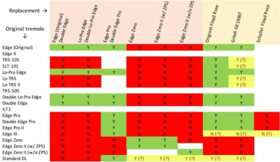

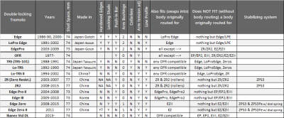

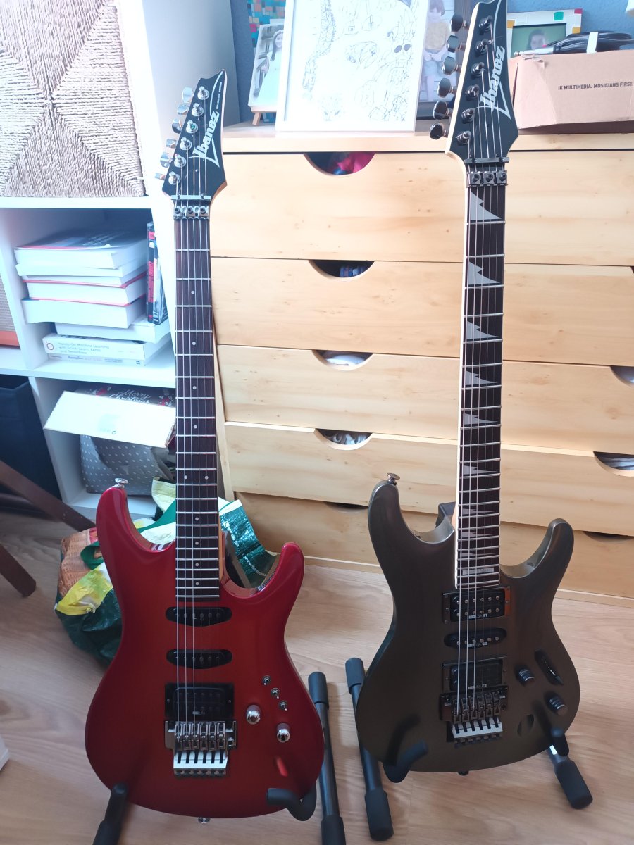

Hola! Comparto mis dos serie S (1987 y 1990) y aprovecho a preguntar: quiero cambiar el EDGE de la roja por un Gotoh 1996. Sabeis si hay que hacer alguna cosa rara y si entra el bloque de 33mm con la tapa? Creo que el bloque ibanez es de 32mm.
caesarcgds
Mira a ver si te sirve esto...
