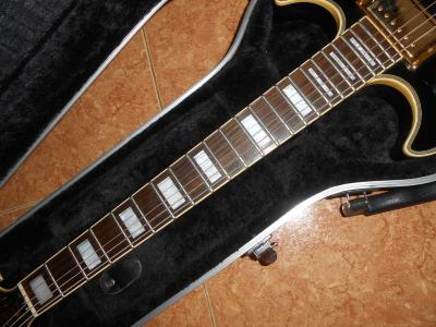

Hola amiguitarristas:

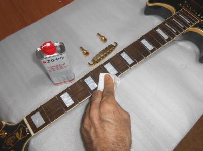

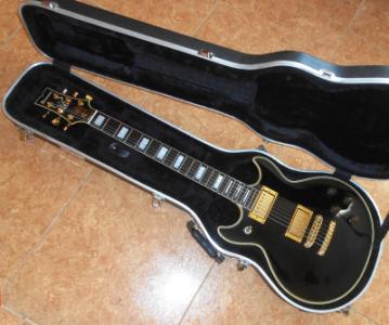

Personalmente no me gusta el diapasón de color marrón en una guitarra negra, así que he procedido a "ebonizar" el diapasón de la Ibanez Artist AR200 (Made in Japan).

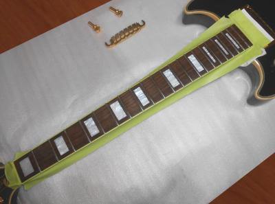

#3715 que se utiliza para ebonizar un diapasón?
kortatu
por el 26/07/2026
#3716 Hola Makinón:

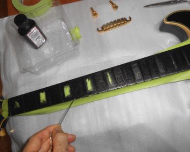

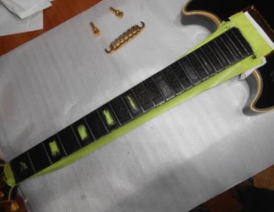

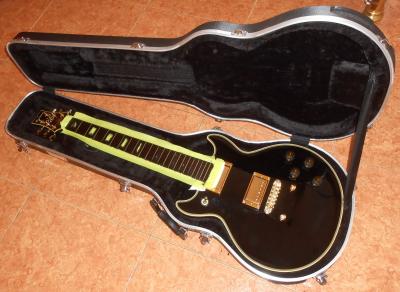

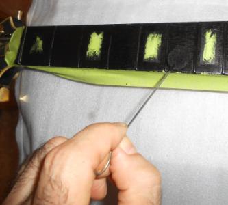

Primero limpiar bien el diapasón con galolina Zippo, enmascarar inlays y binding con cinta de carrocero y aplicar tinta para cuero Angelus, (Primero una capa fina, dejar secar 10 minutos y aplica otra capa fina, dejar secar mínimo 24 horas, sacar el exceso de tinta con un algodón y aplicar aceite de limón para que pigmente bien.  un saludo.

#3717 Ha quedado realmente bien, gracias por compartirlo.
caesarcgds
Imagino/supongo, que eso no destiñe o mancha después de seco!!!!!
kortatu
por el 26/07/2026
#3719 Hola  caesarcgds:
Hasta hace poco lo hacía con tinta India Higgins, pero eso si que destiñe y envejece muy mal, con la tinta de cuero Angelus si se respetan los pasos a seguir no destiñe en absoluto.
