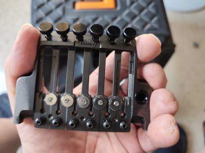

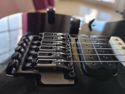

A ver, tengo un problema con el puente Edge Pro zurdo de mi Ibanez RG1570L.
El bloque del puente tiene dañadas las roscas de los orificios de los tornillos que lo sujetan a la base del puente.
He estado intentando conseguir un puente nuevo pero es imposible conseguir un Edge Pro, está descatalogado, y el bloque también es imposible de conseguir.
La opción de sustituirlo por un Edge o un Lo-Pro Edge no es viable sin hacer obra en el cuerpo de la guitarra para agrandar el hueco del puente.
Estoy estudiando la opción de rehacer las roscas de los orificios y sustituir los tornillos por otros adecuados a la nueva rosca.
Me gustaría saber si alguien me puede decir si hay algún Floyd de alguna marca que sea compatible con el hueco de una Ibanez RG1570 con puente Edge Pro.

Ya había visto el anuncio, el caso es que pedir algo a una web de Bratislava en Eslovaquia, me da que pensar y andaba buscando otras opciones.
He estado haciendo gestiones con Mat Guitars, que me pilla a 15 minutos de mi casa y por lo que me informan, no hay manera de conseguir un Edge Pro, ni el bloque del puente como repuesto, está completamente descatalogado.
Cambiar el puente por otro puente Ibanez es imposible sin hacer obra en el cuerpo. Por eso preguntaba por otras marcas, como Gotoh por ejemplo.

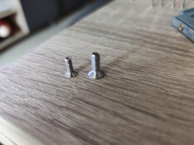

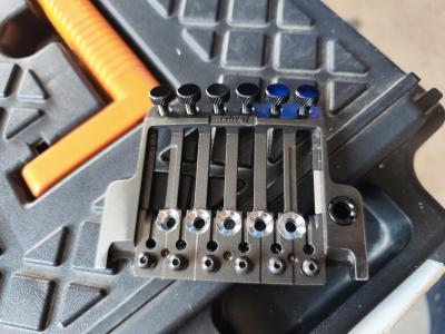

Finalmente he optado por probar a rehacer las roscas y cambiar los tornillos que traía, unos M3x10 por unos M4x12. La verdad es que ha sido todo un faenón. Agrandar y rehacer las roscas del bloque, agrandar el avellanado de los agujeros de la base del puente para la cabeza de los nuevos tornillos. De momento las sensaciones son buenas, a ver como transcurre con el tiempo.

#3730 ¿Has utilizado un macho métrico para hacer la rosca?
