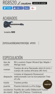

No sé entonces porqué el tope de gama J.Custom no monta Edge Zero con ZPS
Jjjjjk

#1798 Esa es una J Custom que salio para el mercado americano con Edge Lo Pro, ni siquiera es una J Custom de gama alta, como sabes, el tope son las Sugi y esa es de Fujigen, aparte de eso tienes otras tropecientas de Fujigen con EZ

No, que vá, está en catálogo Europeo 2018.
Lleva Lo Pro Edge, fíjate bien.
