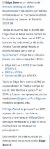

No confundamos el ZR con el Edge Zero, y mucho menos comparar el Edge Zero con el Edge Zero 2 porque no son lo mismo.
No pretendo quitar la razón a nadie. Sólo aportar al tema que está muy interesante jjjk.
P.D: Fuente Ibanez Wiki
