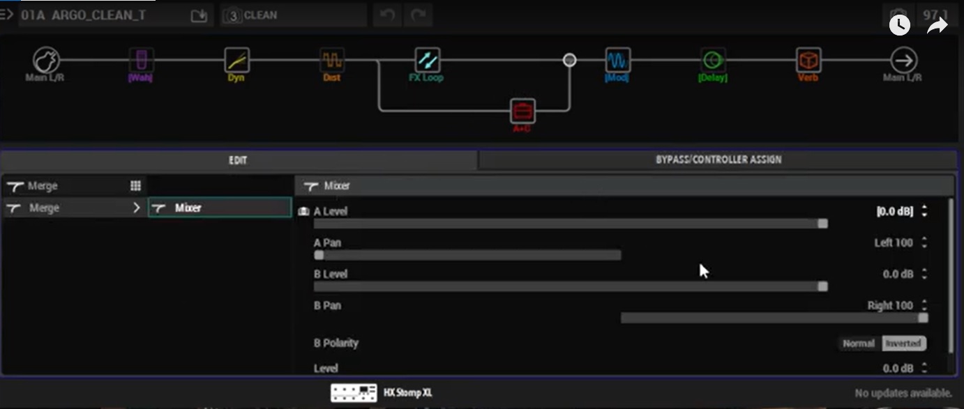

Acabo de hacerme para un proyecto un setup Stereo híbrido con la Stomp XL y un previo analógico. He usado un ampli propio del Hx Stomp 100% a la derecha, y un amplificador analógico (el TwoNotes Revolt) por el loop de efectos 100% a la izquierda. Tras el split de la señal, todos los efectos en stereo, manteniendo cada señal en su canal. Os dejo por aquí un vídeo que he hecho para mis alumnos donde lo explico y enseño como suena, por si os interesa. Saludos!
