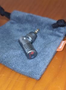

A un DAT para captar y grabar esa zona óptima. Así he logrado grabar con el efecto panorámico en casa.
Este pequeño micro es muy bueno capta hasta una moto que pase por la calle y la vecina gritando.
