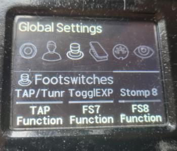

Hola, compré un pedal de expresión Mission, conectado con un cable en Y TRS. No logro poder usarlo como un simple pedal de volumen, No se puede? si incluyo un bloque de wah a mi preset, me modifica el sonido, incluso sin pulsarlo (ergo funciona) pero no es esa la función que necesito. Solo quiero un pedal de volumen que sirva para cualquier preset. Ahora mismo tuve que coger mi viejo pedal Behringer colocarlo antes de la entrada y me hace lo que necesito....y mi flamante Mission en una caja. HELP!

Tienes que asignar el pedal a lo que quieras que haga dentro del preset. Añade un bloque devol.,umen y busca la opcion "assign control" o algo asi . Alli tienes que asignarle el EXP1 o EXP2

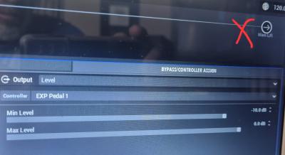

#4119 Recuerda también que, además de lo que ha dicho Lutop del bloque y el parámetro, hay múltiples lugares donde asignar un control de volumen al pedal de expresión.
Quizás necesitas todos los bloques. Si es así, en caso que el pedal de volumen sea para "mutear" lo que sale de la stomp por completo, puedes asignar el mission a la señal de salida de la stomp.
También puedes asignarlo al volumen del bloque Cab o al del Channel Volume del ampli -que solo altera el nivel de salida y no el tono.
En qualquier caso, tendrás que asignar el valor máximo y mínimo, ahí.

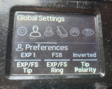

#4122
Ok, vamos a ir por partes. Lo primero es asegurar que tienes configurado bien el pedal de expresion en los global settings. Entiendo que tienes el SP1-L6H, correcto? El que tiene el switch al final del recorrido. Y por lo que dices lo tienes conectado con un cable TRS en Y (es decir TRS en un lado, y dos TS en el otro). Por aqui vamos bien.
Ahora:
Global Settings > Preferences
Exp/FS Tip: ponlo en "EXP 1."
Exp/FS Ring: ponlo en "FS5."
Y luego en
Global Settings > Footswitches
Tienes que configurar FS4 como EXP1 y FS5 como Stomp 5
Y luego en tus presets tienes que configurar el volumen para que se controle con EXP1.
Estoy asuminedo que tienes un HX stomp normal, si tienes el XL entonces varia un poco porque el FS sera otro numero.
Tambien hay que tener en cuenta que igual tienes que cambiar los cables TS que van al pedal de orden, segun como los tengas conectados,  estaran del reves. Por lo que dices que el boton te deconecta y conecta el volumen, igual el problema esta ahi, prueba a cambiarlos.

#4123 Al final del tunel se hizo la luz. Tengo la XL por lo que igual por eso me lié más de lo normal. Apliqué la configuración que indicaste con otros números. Despues fui al final de la cadena MAIN L/R output level y en controller EXP pedal 1. Modifiqué el volumen mínimo, en mi caso un leve muteo sin que se silencie del todo -10.0dB y el máximo a 0.0dB  más de eso me parece que se satura el sonido. En cuanto pueda voy al local y lo pruebo con el Marshall!! Os debo unas birras! Adjunto imágenes por si alguien quiere info. Gracias MIL

Si usas la Stomp en 4 cables y tienes los delays y reverbs, etc. en el loop de efectos, yo que tú asignaría el pedal al volumen del bloque IN que recibe el previo del ampli.
Así los delays seguiran sonando si bajas el volumen.
Ten en cuenta que los niveles de seteo tienen que ser los correctos -line level, instrument level, etc.
Sigue la chuleta que da Line6 sobre seteo y 4CM y todo irá bien.
Hay vídeos de Richie Castellano maravillosos sobre seteo de 4 cable management.
