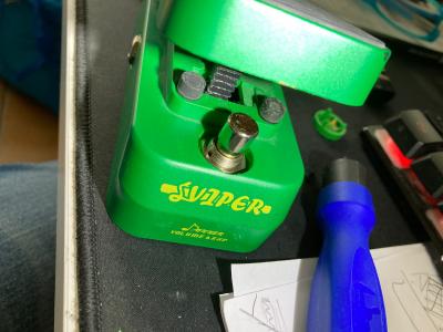

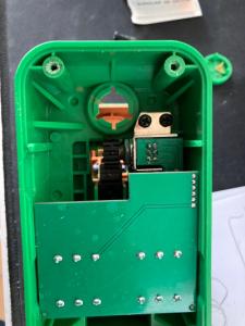

Buenas, os dejo aqui un pequeñi briconsejo que he hecho esta mañana en una hora perdida. Hacia tiempo que tenia pensado hacerlo y hoy me he decidido.
La idea me vino al ver a alguien (ya no recuerdo donde, creo que en este foro) que le habia añadido un "toe switch" a un pedal de expresion AMT, para poder activar el wah, o lo que me apetezca.

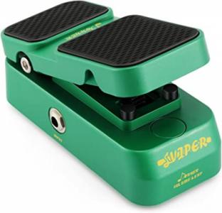

Resulta que el pedal de expresion mini que yo utlizo es el Donner Viper, clon del Valeton EP-2. Es un pedal pasivo de volumen o de expresion segun como lo conectemos. Si os fijais, parece que viene "preparado" para un switch, porque tiene un tapon justo en el sitio (supongo que para aprovechar la carcasa de otro producto)
https://www.amazon.es/Donner-Viper-expresi%C3%B3n-guitarra-peque%C3%B1o/dp/B0786XL4PD
index.php?controller=forum&action=view_attachment&attachment_id=179316
Y efectivamente, mirando dentro, es un tapon que se quita facilmente.
index.php?controller=forum&action=view_attachment&attachment_id=179317
He aprovechado un switch tipo momentaneo (importante, tiene que ser momentaneo) y que no es "soft touch", o sea que hace "clack" al activarlo. La idea es enterarme de que lo pulso. Como veis, cabe como un guante dentre del agujero. Las dos unicas cosas que hay que tener en cuenta:
-Es jodido atornillar la tuerca dentro del agujero
-Hay que regular la altura con la rosca de dentro para que el tacto sea el adecuado
Ademas, el pedal ya lleva sus gomitas de final de recorrido que nos ayudaran a hacer tope, y tener que apretar mas fuerte para activar el switch.

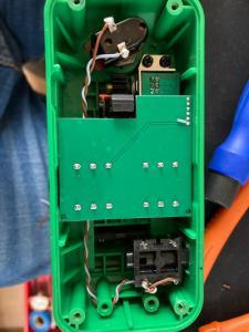

index.php?controller=forum&action=view_attachment&attachment_id=179318
Desde dentro queda tal que asi. He tenido que doblar las patillas para que no toque con la tapa metalica del pedal.
index.php?controller=forum&action=view_attachment&attachment_id=179321

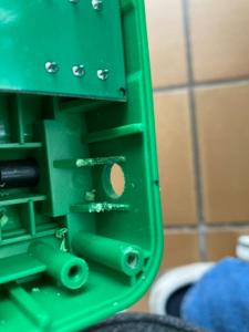

Ahora viene la parte de conexion. En mi caso he decidido añadir otro jack hembra para no modificar la parte electronica del pedal, pero se podria tambien utlizar el jack existente en modo estereo.
Agujero para meter el jack. He tenido que cargarme las costillas de refuerzo de la zona para que quepa.
index.php?controller=forum&action=view_attachment&attachment_id=179320
Y ya con todo instalado solo queda cablear y soldar, dejandolo todo lo mas recogido posible para evitar que el cable se enganche en ningun sitio.
index.php?controller=forum&action=view_attachment&attachment_id=179319

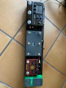

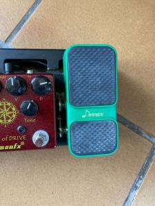

Y aqui una vez terminado e instalado en la pedalera. Como podeis ver, ahora salen dos cables del pedal.
index.php?controller=forum&action=view_attachment&attachment_id=179322
index.php?controller=forum&action=view_attachment&attachment_id=179323
Ahora queda configurarlo al gusto y a rodar. Todavia tengo que decidir como uarlo, pero de momento ya lo tengo funcionando. Espero que sirva de utilidad para algun usuario del HX Stomp.
