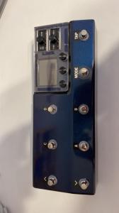

ya dejé hace meses mi información acerca del robo que tuve, en el que se me llevaron mi HX STOMP XL, no quiero ser insistente pero he encontrado una foto de tal y como la tenía. Lo bueno es que se recuperó parte de material, y estamos en un proceso judicial. Pero... la pedalera misteriosamente no la devolvió, así que salida le tuvo que dar...
Por si con el tiempo, aparece.
Gracias
