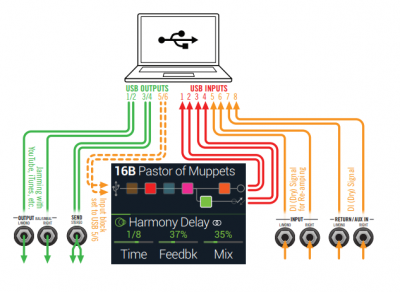

Aqui tienes el esquema. Como puedes ver, las entradas 5 y 6 son la guitarra tal cual. Si seleccionas estas, y luego le metes Native ya lo tienes

Ok,
si es input 5-6, por ahi grabo la señal Dry, o sea hay que iniciar el Daw, cubase en mi caso.
Porque aunque use otro interface, si no es standalone, hay que arrancar Daw siempre.
lutop
por el 22/11/2022
#2918
El Native no es standalone, necesitas un DAW o un VST host
lutop
por el 22/11/2022
#2918
Otra cosa importante, si utilizas el HX stomp como interface y no quieres oir los efectos del Hx, tienes que crearte un preset con el output a cero, sino se mezclaran los efectos del hx con lo que venga del PC

Xavier
por el 22/11/2022
Gracias mdrive y lutop !!!
Entonces creo que tengo que jugar con los niveles de salida y entrada.
La HX Stomp no la tengo conectada directamente al PC, si no a la tarjeta de sonido (por la salida OUTPUT, con nivel LINE).
Tendré que jugeterar con los niveles del HX Native
Gracias !

lutop
por el 22/11/2022
Sobretodo vigila los de entrada al Native, porque si estos estan mas o menos altos afectara a la saturacion. A mi me paso la primera vez que utilize el Native con los presets del Stomp me sonaba todo con mucho mas gain, y era eso. Tuve que bajar el input del Native hasta que se igualo la cosa.

Xavier
por el 27/11/2022
#2926 El fin de semana lo he podido probar y, efectivamente, con los niveles adecuados el resultado es muy bueno.
Gracias !!
