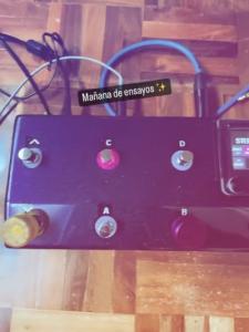

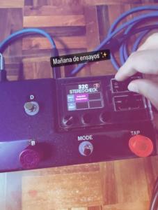

Buenas días compañeros, (os paso el post que he colgado también en el hilo de Line 6 Helix)
hace como unos 4 meses puse un post comentando que me habían ROBADO mi material de trabajo después de un concierto (ordenador, HX STOMP XL, y muchos otros objetos). Al final he podido recuperar la mitad del material pero LA OTRA MITAD, (HX STOMP XL personalizada con un vinilo morado y protector de pantalla de metraquilato y su funda de transporte, auriculares SHURE SE215, y varios otros elementos y cables) no la he podido recuperar.
También dispongo del número de serie de la HX STOMP XL que está registrada a mi nombre, y entiendo que si es persona la consigue colocar esa no podrá actualizarla. Acabo de descubrir ahora mismo que si se puede reportar como robo... así lo acabo de hacer en la página de line 6 :)
Evidentemente y sin dar mucho detalles, afortunadamente la cosa no se va a quedar así. Pero en cualquier caso, cuelgo de nuevo las fotos por si vierais algo sospechoso por la red.
¡Muchísimas gracias!
