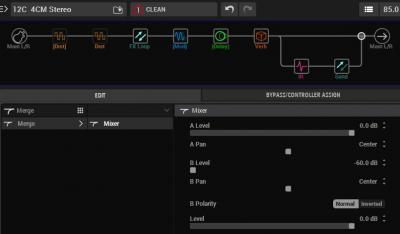

Respecto a lo que comentabas antes, como una imagen vale mas que mil palabras, para utlizar el Send R para la mesa tienes que montar un preset tal que este:
index.php?controller=forum&action=view_attachment&attachment_id=172059
El bloque de S/R es el L, y el Send solo es el R. En el bloque de mix hay que "siilenciar" el path B para que la IR no se cuele en la señal para los amplis. Con esto tendras señal L/R para dos power amps y en el Send R para mesa con IR.
Te adjunto un preset por si quieres utilizarlo de plantilla.
📄 4CM Stereo.hlx
Inicia sesión para descargar

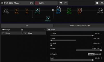

Para tener 2 amplificadores con el metodo de los 4 Cables, tendrias que hacer algo asi, utilizando un bucle para cada ampli:
index.php?controller=forum&action=view_attachment&attachment_id=172061
En el punto de mezcla de los dos loop hay que poner un ampli todo a la derecha y el otro todo a la izquierda. Los efectos de despues tienen que ser todos estereo para que no se te mezclen los dos amplis.
En este caso, no puedes añadir IR para ir a mesa. Tambien te puego el preset por si quieres jugar.
📄 4CM 2Amp.hlx
lutop
por el 02/06/2022
Perdona que veo ahora que se me ha colado una cosa en el preset con los dos amplis. El Level B tiene que ser 0 db y no -60, no se que ha pasado.... El preset tambien estara mal.
