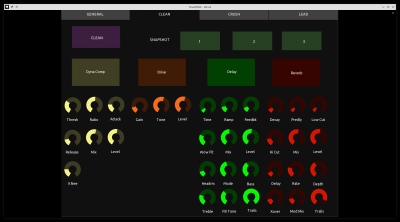

Tengo una pregunta, quizaś un poco ingenua, para los que sabéis del tema MIDI en el HX Stomp (que veo que no son pocos)
Compré mi HX Stomp hace poco a un compañero forero y aún estoy aprendiendo.

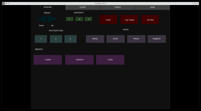

Me he liado a diseñar una "interfaz" en TouchOSC para controlar el HX Stomp desde el iPad via MIDI por Bluetooth. Algunas funcionalidades básicas ya las tengo implementadas (Preset Up, Preset Down, Cambio de Snapshot, Footwitches, etc...) Adjunto una imagen para dar una idea aproximada.
Pero me gustaría ir un poco más allá y controlar los parámetros de los bloques. Por ejemplo, el "gain" del Minotaur, etc...
En una dirección ya lo he conseguido: cuando cambio el valor del parámetro en el iPad también cambia en el HX Stomp. Pero me gustaría, y aquí viene la pregunta, que funcione en la otra dirección, es decir, que el interfaz en el iPad "lea" el valor del parámetro en HX Stomp.
Como decía al principio, igual es un pregunta ingenua fruto de mi ignorancia pero.... ¿ Puede el HX Stomp enviar información sobre el valor (el inicial cuando se enciende y el nuevo si se hace algún cambio) de los parámetros de los bloques ?
Gracias de antemano

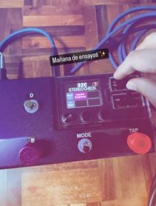

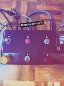

Ramón
por el 30/05/2022
Buenas tardes compañeros,
os adjunto material que me ha sido sustraído después de un concierto... la pedalera HX stomp XL (la tenía customizada con protector de carcasa y metraquilato en la bantalla, además de tres botones para los footswitch), tengo guardado el número de serie, además de que está registrada. Voy a mirar bien lo del registro por si puedo avisar de que está robada y acaba en manos de un usuario normal y demás. En cualquier caso está todo denunciado, y sobretodo si vende el ordenador o la pedalera HX por un comercio va a saltar el aviso pero vete a saber...
A ver si os salen las imágenes.
Gracias
