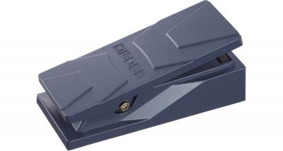

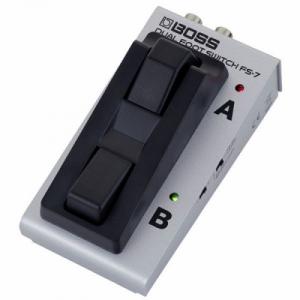

joan
por el 06/06/2022
Hola compañeros, tengo una duda. Tengo estos dos pedales ( expresión y commutador) Puedo conectarlos los dos con este cable? Tiene que ser jack estereo y dos jacks mono?
Y puedo programarlo en la Hx Stomp para que uno suba el volumen del preset y con el otro subir y bajar presets?
Me esplico muy mal jeje lo se.
Gracias de antemano!!!
Saludos!!!
lutop
por el 06/06/2022
#2694
En el HX stomp solo tienes dos entradas para pedales, o sea que solo puedes tener una de estas opciones:
-2 pedales de expresion
-2 pedales de conmutacion
-1 pedal de expresion y un pedal de conmutacion
No puedes tener los 3 que tienes (dos pedales de conmutacion + 1 de expresion)
joan
por el 06/06/2022
Perdona Lutop, dos entradas? La Hx Stomp tiene la exp 1/2 no? o sea que necesito un cable Y para conectar espresion + conmutador
O hay otra entrada para pedales?
lutop
por el 06/06/2022
#2696 Es una entrada estereo, ergo le puedes conectar solo dos cosas. O sea, no puedes meterle tres pedales.
joan
por el 06/06/2022
Si si ok ok, perdona no quiero conectar tres pedales ( me abre explicado mal para variar🙏🏻)
Ya te entiendo, queria saber si el Y tenia que ser jack estereo mas las salidas mono.
Muchas gracias, y perdona.
Un saludo
lutop
por el 06/06/2022
Necesitas cable jack estereo a dos jacks mono.
pero no podras conectar los dos pedales del FS-7
joan
por el 06/06/2022
Ostraaaaas coi!!!! ahora te entiendo🙏🏻🙏🏻🙏🏻 Vale pues nada, seguiré buscando aver como me lo monto jeje
Un saludo!!!!
