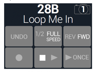

He visto el video, y aunque lo tengo que estudiar mas a fondo, creo que finalmente llega a un punto que ya tenemos en el XL, y es el Looper 6 switch,
en el que cada tarea esta asignada a un boton. Claro para eso cogí el XL, para no tener que poner teclados midi adicionales, tengo el Meloaudio Midi Commander, pero si puedo evitarlo mejor.
He conseguido lo que buscaba, con el 6switchLooper, y luego en el preset donde he puesto el Looper asigno un FS para poder acceder a las teclas de looper y con pedal Mode puedo volver atras a los efectos que tenga ese preset. Un pequeño baile de pies, pero puedo conseguir lo que me interesa.
Asi que de momento usare el 6switchLooper.

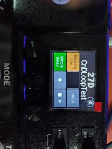

Tonchu
por el 08/06/2022
"lutop" escribió:
#2711
He seguido los pasos del video, y he conseguido un preset en el que tengo un par de efectos, y las funciones del looper que me interesan.
Creo que me ahorro un pequeño baile de pies al tener todo junto, y para practicar en casa de momento me sirve.
Lo que no termino de entender bien es como funciona el Undo, lo he configurado, en Prs/Hld y Prs/Rel, y le pulso en cualquier situacion , mientras se oye, en stop, etc, pero le doy al play y ahi sigue tocandolo.
Finalmente, lo que hago es grabar por encima y listo, pero tengo que mejorar mi rendimiento en este aspecto.
Mi neurona solo puede aprender a pasitos cortos, asi que poco a poco ya lo sacare :)
