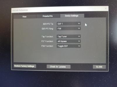

Estoy tratando de adjuntar una foto pero no se si la pondrá.
En Hx Edit / File / Preferences / Device Settings, puedes configurar Exp, Tip, Ring etc

Hola yo tengo ese pedal y me va bien.
En device settings tengo EXP/Fs tip: EXP1 y el EXP/Fs Ring: EXP 2
No sé lo que significa lo del tip y el ring, pero a mi así me va bien.
SOLUCIONADO!! Era esto. Muchas gracias!
