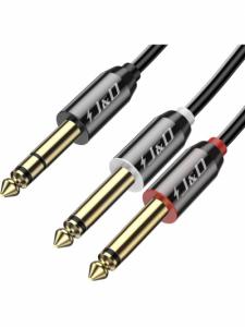

Hola compañeros, una dudita… ¿en la HX Stomp podemos conectar a la vez FS4 y FS5 (yo tengo el Ampero de 2 pulsadores clásico) y un pedal de expresión con un cable como el de la imagen que he subido? Veo que son 2 TS mono a 1 TSR estéreo, por lo que sospecho que si conecto ambas cosas, la HX solo detectará un pulsador de los 2 del Ampero y el pedal exp, correcto?
Si no estoy equivocado, creo que se puede tener conectado todo y en el command center elegir qué usar en cada preset. Por ejemplo, en preset A usar FS4 y FS5; en el preset B FS4 y EXP 1… lo que sí sé que no se puede es tener en el mismo preset asignados las tres cosas: FS4, 5 y el pedal EXP 1. Pero creo que se pueden tener conectadas y en cada preset seleccionar los usos de dos de ellos.
Muchas gracias por vuestro tiempo. Estoy intentando minimizar al máximo mi equipo.
lutop
por el 26/07/2022
El Hx stomp solo puede utilizar dos cosas. O bien un pulsador + pedal de expresion, o bien dos pulsadores, o bien dos pedales de expresion. NO puedes utilizar dos pulsadores + pedal de expresion.
Si necesitas esto, tienes que ir via MIDI

#2743 Hola Lutop, sí sí, eso lo sé! Lo digo en mi mensaje, que solo se pueden usar 2 cosas. Pero se pueden tener conectadas las 3 y en cada preset elegir, a través del command center, cuáles usar? En un preset que no haya Wah por ejemplo FS4 y 5, y en otro que sí este, pues el FS4 por ejemplo y el pedal EXP1.
lutop
por el 26/07/2022
No he sido suficientemente claro. No se puede ni siquiera conectar fisicamente las 3 cosas. Ademas, la asignacion a pedal de expresion o pulsador es una configuracion global, no se puede configurar por preset.
Lo unico que podrias hacer, es cablear de alguna manera un pulsador latch en paralelo o en serie con el pedal de expresion, de manera que pulsandolo fuera lo mismo que poner el pedal al maximo. Y configurar el preset para que utilize el pedal de expresion como bypass por ejemplo. Pero esto tiene tambien sus inconvenientes.
Otra cosa que podrias hacer es solo un pulsador y un pedal de expresion, y utilizar el pedal de expresion para activar/desactivar cosas cuando no lo utilizes como expresion. Eso si que lo puedes hacer por preset. Por ejemplo:
Preset 1:
FS4=Boost ON/OFF
EXP1=Volumen
Preset 2:
FS4=Boost ON/OFF
EXP1=Chorus ON/OFF
Preset 3:
FS4= Distorsion ON/OFF
EXP1=Wah ON/OFF+Posicion del Wah
