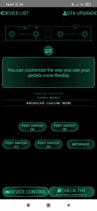

Ok, pues nivel 2: Advanced custom Mode
Te vas a la app y seleccionas Advance Custom Mode (en lugar de Program change A)
index.php?controller=forum&action=view_attachment&attachment_id=171072
Aqui tienes que configurar cada boton.

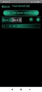

FOOT SWITCH A:
Seleccionas el modo "step short or step long"
index.php?controller=forum&action=view_attachment&attachment_id=171069

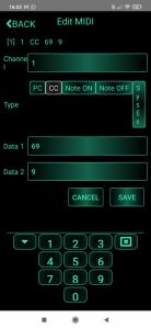

En " Bank A" le das al + y haces click encima del mensaje. Si ya tienes un mensaje ahi, no le des al +, solo click encima.
Aqui seleccionas CC, data1: 69 y data2:9
index.php?controller=forum&action=view_attachment&attachment_id=171071
Save, y vuelves atras.
Ahora haces lo mismo con el Bank B, y seleccionas CC, 68, 127
Salvas y vuelves atras.

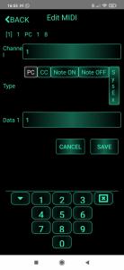

BankA: CC 69 8
BankB: PC 1 (aqui, en lugar de 1 le pones un preset favorito al que quieras acceder con un pisoton largo)
index.php?controller=forum&action=view_attachment&attachment_id=171070

Añado un detalle. Para los mensajes PC (para tus 3 presets favoritos), el primer preset en el HX stomp es el 0, no el 1. Tenlo en cuenta cuando selecciones tus favoritos.

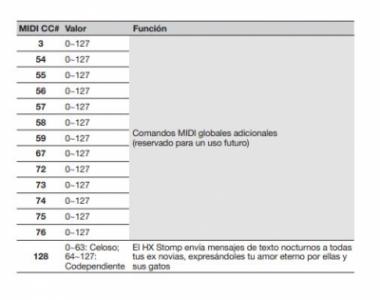

ya nos comentaras si te funciona. En el manual te vienen todos los comandos MIDI, excepto el CC 72 que se introdujo en uno de los ultimos updates y creo que no hay manual, solo un apendice en algun lado.

Por cierto, habéis visto los mensajes de coña que ponen en el manual?? :mrgreen:
