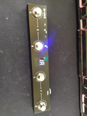

Tengo el m-vave hace unos días y le he hecho el cable TRS Midi e instalado el Cubesuite en el móvil, pero ni sé por dónde empezar...
Agradecería cualquier guía rápida, que seguro es muy fácil.
lutop
por el 04/05/2022

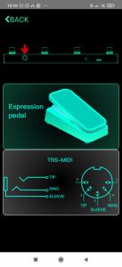

Lo primero a mirar es que te funciona el TRS a MIDI correctamente.
Para ello, conectate con la app al Chocolate. Primero tienes que vincular el dispositivo via Bluetooth en el menu del telefono. Luego abre la app Cubesuite y selecciona "FootCtrl"
Ahora, configura el jack como MIDI, ya que por defecto esta en Expression. Para ello, le das al icono con dos flechas, y en el siguiente menu seleccionas la opcion de MIDI TRS de abajo.
index.php?controller=forum&action=view_attachment&attachment_id=171064
index.php?controller=forum&action=view_attachment&attachment_id=171065

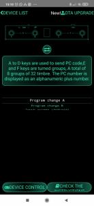

De vuelta al menu principal, deberias tener el dispositivo en el modo Program Change A. en la pantalla del Chocolate deberias tener 1A, 1b , 1C o 1d
index.php?controller=forum&action=view_attachment&attachment_id=171066
Ahora, ya puedes conectarlo al hx stomp via el cable TRS a MIDI. En este modo, al pulsar los botones deberias is al preset 1,2,3,4 del hx stomp.
Si esto te funciona, podemos pasar al siguiente nivel.
