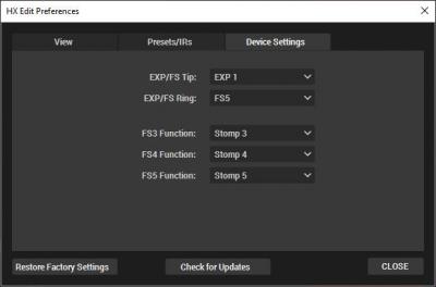

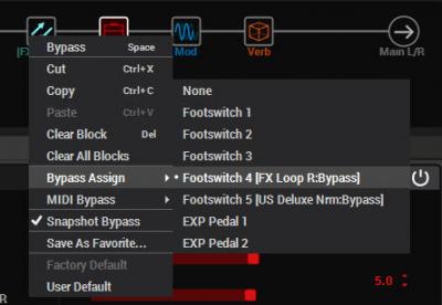

Buenas equipo!
desde hace unos días no logro configurar mi FS4 como hacía hasta ahora.
Tengo un bloque y necesito activarlo/desactivarlo y ya no me funciona el 'bypass assign'
He hecho el 'Restore Factory Setting' para volver a configurarlo como indico en las fotos adjuntas pero nada de nada.
Alguien sabe qué está pasando?
EDITO: el FS5 lo tengo activado a otro bloque y sí funciona correcto. Los he intercambiado y no van. También he probado con otros FS de Boss y he cambiado la polaridad pero nada.
lutop
por el 16/03/2022
Tienes el FSTip configurado como pedal de expresion. Cambialo a fS4
remenor
por el 16/03/2022
#2487 Joer lutop! era eso!
Habría que hacerte un monumento.
Mil gracias Señor!
