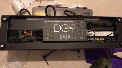

Jal-9000
por el 22/03/2022
qwerty escribió:
Qué fuente de alimentación BBB usáis?
Cioks DC7... no es la más barata, pero es la única que te da 1.2mA utilizando 2 salidas.
