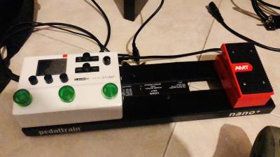

#2462 la review va a ser rapidita…
AMT EX-50
Construcción cojonuda. Tamaño casi idéntico a un pedal Boss normal, para que os hagáis una idea de sus dimensiones. Buen peso.
Viene con unas patitas de goma súper adherentes, que le he quitado para ponder ponerle un Velcro para la pedalera.
Switch para invertir el centro del cable, útil para quien lo necesite, así como conexiones TS y TRS. En mi caso cable TS y switch en posición normal.
Configurarlo en el Editor fueron un par de minutos y a jugar.
Le configure un bypass al 5%, para que al bajar el talón se apague el efecto y al pasar del 5% del recorrido se active, así evitó ocupar un footswitch del HX.
El único punto negativo no sé aún si lo tiene el pedal o lo tengo yo. Estoy más acostumbrado a pedales de expresión y wah de tamaño “normal” y este chiquitín por ahora es un poco diferente. Me cuesta encontrarle el punto de recorrido.
Habrá curva de aprendizaje, porque literalmente he estado con el menos de 30 minutos.
Por el precio merece mucho la pena. 49€ en Amazon: https://amzn.to/3sSGhXC
Ahora tengo que ver como cubrir el hueco que me queda en la pedalera xD

#2464
Estupendo entonces!!!.
El tema del recorrido del pedal, ¿notas que cada cambio de ángulo tiene su respuesta o ves "zonas muertas"? No se si me explico, algunos compañeros han tenido esa sensación en otros pedales, pero creo que este al tener una resistencia de 10, en teoría debería tener respuesta en todo su recorrido...
Que te pareció en ese aspecto?

por el 09/03/2022
Jota escribió:
Entiendo que por lo explicado anteriormente por Lutop, no es pedal wah, es de volumen y de expresión
Es sólo expresión. Sólo conectas un jack, no tiene entrada y salida. Si quieres wah, lo asignas en el Stomp y listo... ya tengo varios presets con wah, whammy... y funciona fenomenal.
He notado que en el talón tengo que presionar un poco más de la cuenta para llegar al 0 de recorrido, pero puede ser por miedo personal a presionar demasiado. Para esto le he configurado el bypass en el 5% (es como viene por defecto cuando lo activas) para que cuando el pedal baje de ese 5% del recorrido se apague, y cuando suba de ese 5% se encienda, así no tengo que preocuparme de dar "pisotón".
