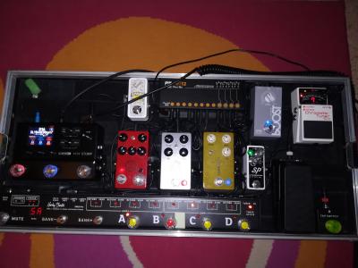

#2436 Yo utilizo el dunlop mini d expressión. no es barato esta claro, pero bueno lo elegí entre otros por construcción y tamaño. desde la hx le mando un trs doble. un jack para el dunlop y el otro para un switcher de mosky para conectar o no el wha asi me permite en el mismo preset utilizarlo tambien como volumen aunque soy mas de utilizar el pote de la guitarra o algun efecto espacial que puedes incremetar desde el dunlop.
como el wha lo tengo en casi todos mis presets utilizo el switcher de mosky para contectarlo cuando yo quiero, no al cambiar de preset,
no se si sirve de mucho pero bueno por aportar. a niver de instalacion nada, un trs doble a wha y mosky y el otro jack a la helix.

mdrive
por el 04/03/2022
El Dunlop DVP4 Mini, si, es más caro pero no sólo es la construcción, es también el recorrido. Los baratos acaba siendo casi un off/on, mitad de recorrido sonando más o menos igual, y la otra mitad lo mismo. El Dunlop tiene un swell fantástico.
Barto
por el 04/03/2022
#2438
si exacto. cero ruido. buen recorrido, tamaño ideal y es un tanque de construcción pero muy fino a la hora de utilizarlo. la inversión al menos a mi me cumple de sobra.
