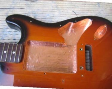

#11175 Puedes apantallarla y quizás soluciones lo del ruido.

#11177 si lo había pensado , no parece difícil pero el tema cables me echa un poco para atras y me da no se que meterle mano
Esta mañana la he probado más en condiciones a un volumen alto y demás y es muy sobrado la ruidera que mete , prácticamente estoy decido a mandarla de vuelta y pensar en otra cosa , por lo que he leído squier más o menos estaria en las mismas y fender por un estilo, así que creo que cambiare a algun modelo diferente con humbuckers y aunque me cueste más, alguna esp o asi

#11177 mi tele 70RW mejoró mucho el ruido con un apuntalamiento muy básico.

#11182 ¿y tuvieste que quitar cableado , soldarlo y demás? Yo es que en esos tinglados de cables no quiero meterme , ni se , pero sabiendo desde luego merece la pena meter un rato y apantallarla

#11183 apantallarla es recubrir de cinta adhesiva de cobre o aluminio (la compras en cualquier ferreteria o en amazon), todo el hueco donde van las pastillas y el selector de pastillas. Tambien lo puedes hacer con pintura de nose que, es muy facil y hay mucha info en la web.
No tienes que desoldar cables ni nada, solo quitar el pickguard
