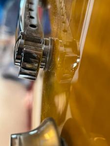

Buenas a todos !!
Mi nombre es Carlos y desde hace algúbn tiempo tengo una sc 450 plus lemon drop, estoy bastante contento con ella pero me he decidido ha hacerle algunas modificaciones, la mas sencilla es hacerle "top wraping" pasar las cuerdas por encima del tailpiece, pero me encuentro con una pega los tornillos no son como las les paul originales y el stop tail no se puede bajar hasta la madera quedando un poco alto para encordar las cuerdas de esta manera, alguien ha cambiado puente y tailpiece en estas guitarras? de ser asi os iriais a por un gibson original o a por otra marca? y sobre los clavijeros de afinacion estoy mirando estas 3 posibilidades "Schaller Keystone DR 3L/3R NI" o "Kluson Vintage Style Tulip 3L/3R N" o "Grover 135N "
cual os parece mejor opcion?
os adjunto unas fotos del detalle del tailpiece
Gracias de antemano!!

#10578 sobre el puente, hay un Gotoh sobre 30€ Made in Japan que tiene muy buenas opiniones.
Y de afinadores, cuando llegue a casa te lo miro bien. Hace años tuve una les Paul marca Cort, y le puse unos japoneses de marca, e iban bien. Ahora tengo una Epiphone, que lleva Grover, y son mejores estos pero más caros claro.

#10578
Afinadores les puse estos, pero ya te digo que los Grover que llevan las Epis me gustan mas
Gotoh SD90-SL MG Locking 3L/3R N
Y puente, este no lo he llegado a poner, pero lo que he ledio es que va bien. Los hay mas caros, pero con este ya mejoras loq ue tienes claramente
https://www.thomann.de/es/gotoh_ge101zc.htm

Mirare esas opciones a ver que tal y que disponibilidad tienen, y sobre lo de encordar las cuerdas por arriba del stop tail que tal, lo has hecho en alguna guitarra que tengas?
sakuarius102
por el 19/06/2022
#10581 nunca lo he hecho, en los ultimos años se ve mucho por youtube, pero a mi no me gusta como queda. Pongo las cuerdas como siempre, y siempre me ha ido bien, para que cambiar....
Enrique G
por el 20/06/2022
#10581 yo lo hice una vez, con la HB 35 plus. Cómo las cuerdas están más altas, tiene menos longitud de cuerda y se toca más suave, pero está bien si el puente está un poco alto. Si tienes el puente bajito se quedan demasiado flojas y puede hacerte ruidos raros en las selletas porque no las aprieta.
Pero ojo, deja marcas en la cola del puente.
