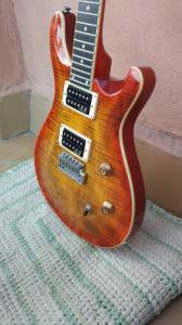

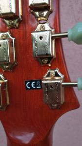

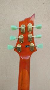

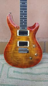

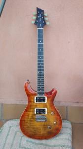

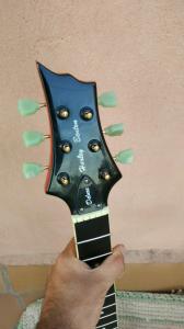

Buenas compañeros, aquí os dejo unas fotitos de un pequeño mod que acabo de hacer en mi CT24 paradise flame. Tenía por ahí en un cajón un set de clavijas wilkinson deluxe vintage doradas y unos botones de una antigua LP. Solo he tenido que comprar un set de reductores para las clavijas, de 10 a 6 en color negro por 9 pavos.
A mi me mola el resultado... siempre creí que tenía mucho plateado antes.
SALUDOS!

#6141 Que bien que me vienes compañero, ¿Qué me puedes contar sobre la CST 24 custom?, ¿Qué tal de sonido, las pastillas?, ¿aguanta bien la afiancion sin usar el tremolo?, y en general que opinión tienes de ella. Es que tengo pensado comprármela y me viene genial tu opinion, por YouTube todos los usuarios que la tienen hablan bien de ella. Yo la compraré a principios de Julio, ya que la quiero en azul y Thomann me han confirmado que en Julio les llega. Tengo una Strato MIM y mi idea es, con la Harley Benton tener una segunda guitarra con otro tipo de sonido. Solo toco en casa para hacer covers y pasarlo bien.
Con respecto al cambio, bueno queda bien, pero a mi personalmente me gusta mas los afinadres cromados como los originales...pero ya sabes que para gustos los colores. Te ha quedado bien.

Muy bonita esa CST24, lo único es la pintura de la pala, no parece lo mejor de la guitarra. Yo dudo en pillar una de estas o una culona tipo ES 335, pero HB la 335 no la tiene en natural como a mi me gusta. Me uno a la pregunta del compi, en cuanto a comodidad, y sonido en general

En cuanto a lo de la pintura en la pala que me comentáis será cuestion de la foto, o que este sucia porque la pintura no desentona con el resto de la guitarra. Es de color negro... normalita, sin nada que remarcar.

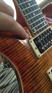

Y por último recordarte que en éste tipo de guitarras por el precio que tienen, has de tener suerte en la que te pueda llegar a tocar a tí. La mía llegó desajustada (trasteaba) y tuve que tocar el alma. Y en cuanto al acabado por suerte me ha venido 9/10. Tiene un defecto en el lacado justo en la unión del mástil (una gota de laca que te adjunto una foto a continuación)
