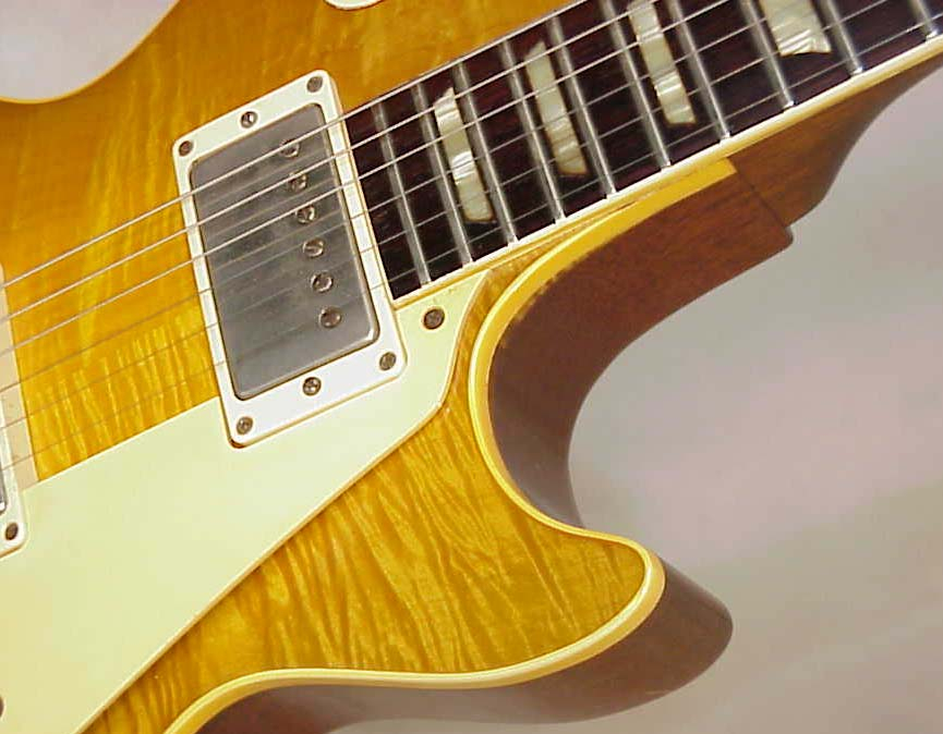

En el minuto 15:24 se aprecia perfectamente la tapa de arce que sobresale por debajo del binding.
Tu hablas sobre la mancha del acabado (cosa totalmente irrelevante) y se te pasa este detalle que SI es importante, ya que la parte visible de la tapa es un venner o lamina de arce flameado y merece la pena constatar que tiene una tapa de arce real (aunque no tenga dibujo). Es lo que se ve debajo del binding en la parte del cutaway.
Por lo demas, yo no me preocuparia lo mas minimo de esa grieta que tanto os acojona, lo normal es que muera de cualquier otra cosa y no de eso y ademas, el hecho de haber aplicado laca ya invalida cualquier reclamacion al respecto.

Esa guitarra es una imagen sacada de google.

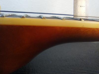

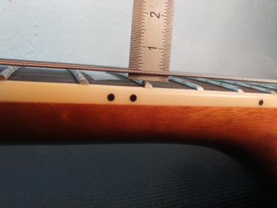

-Ajuste de alma: en principio, un par de cuartos de vuelta, esperando 20 minutos entre cada una y comprobando con la regla y el folio. Al dia siguiente, tuve que deshacer parte de lo andado. A la guitarra le cuesta muchas horas acabar de asentarse... quizás por ser maderas poco secas? Despues de un par de dias de ajustes, dejé acción bastante aceptable.
-Profundizar algo los surcos de cejilla: también comenté que estaba muy alta. Con lija al agua muy fina y cuerda de grosor inferior, procedí a lijar solo un poco (3 o 4 pasadas), respetando el ángulo de salida. Ahora ha mejorado bastante la acción en los primeros trastes y afina perfecta (si no se aprieta mucho!). Aproveché para lubricar con grafito. Para otra oacsión queda rebajar-la un poco para liberar las cuerda por arriba, o cambiar por una de hueso.

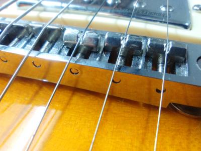

-Quintado: Aquí me encontre con un problema de diseño de la guitarra. Si no se vigíla, al avanzar la selleta de la cuerda, el tornillo tiende a salirse hacia el cuerpo de la guitarra, pudiendo perder contacto con el final del puente. Para que no ocurra, realizar el ajuste con la cuerda destensada y fuera del surco, y asegurarse que la cabeza queda bien pegada al puente. (Proteger la zona cercana a la punta del destornillador con cinta para no rayar la pastilla).
-Altura del cordal: esto también me ha sorprendido ya que es la primera vez que ajusto un tune-o-matic. Al avanzar la selleta de la prima, la cuerda toca la parte final del puente. Esto se traduce en una senzación especial, como si la cuerda se frenase. No cerdea, ni deja de sonar, pero se siente incómoda y apagada. Me costó localizar el problema, pero una vez hecho, subí el cordal de ese lado y listos.

La guitarra suena muy bien, redondita y cremosa. La acción obtenida es buena, unos 1,7mm en la prima y unos 2,2 en la sexta. Me resulta muy cómoda y agradable de tocar. Como dije antes, una guitarra que, con unos ajustes básicos, me parece acertadísima para su precio.
