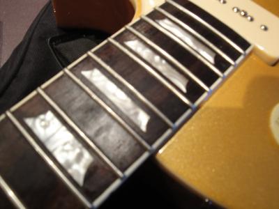

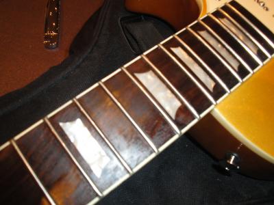

el diapason esta sequillo
Un clásico. Yo lo soluciono con el aceite de limón de Dunlop, y no basta con una sola vez... tendrás en las primeras semanas que insistir hasta que logres tener la sensación que está correcto. Pero vamos todo sea eso que es superfácil de acondicionar.

El diapasón es normal que este seco... si lleva tiempo almacenada se resecan, eso pasa con todas las guitarras, con 3 o 4 manos que le des esperando antes de secar cada vez unos 5-10 minutos que lo absorba bien es suficiente, yo tengo una hellraiser que se seca con nada...

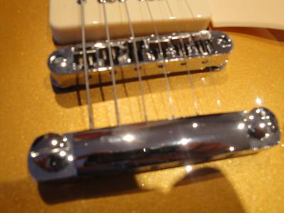

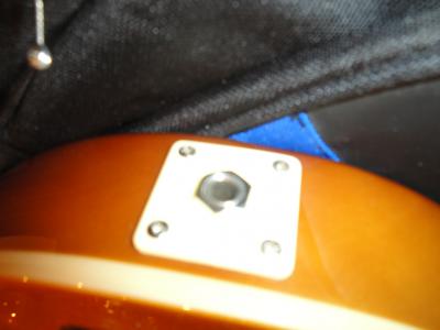

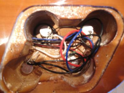

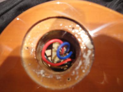

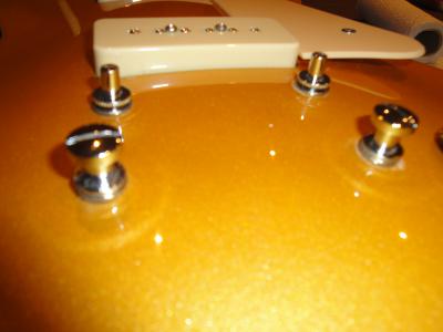

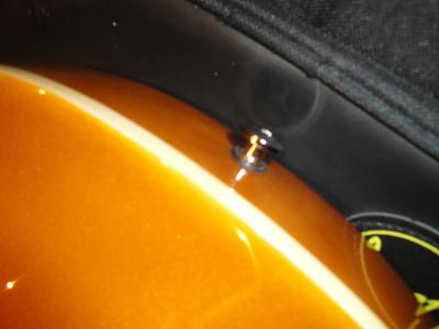

Aqui van algunas fotillos
nessdist
por el 28/11/2013
* Los potes de los minis y a saber lo que haria un cambio por unos tipo Alfa, no mas, aunque no creo que se notara nada
* El SW de cambio de pastillas recuerda a uno que tuve en una EPI Checa, de bloque y cerrado. El tacto al cambio y el sonido son buenos
* Las cavidades van con sobrante tipo pequeñas astillas de madera o de una goma reseca. Tampoco hay una montaña, un pincel y listos
* Los acabados son sencillamente muy buenos, al nivel de cualquier epiphone tranquilamente
* Las pastillas generan el tipico hum de las singles, mañana sabre si el ruido esta dentro de lo normal o es desmesurado
* Una vez hidratado, el diapason se ve bastante mas oscuro y te mueves bien por el
* Trastes parece que todo ok
* La cejilla sobresale medo mm por lateral. Hay que tocarla para notarlo
* Los clavijeros son con agujero vertical, despues de una hora dandole briza, aguantan muy bien la afinacion
* Las tapas plasticas, golpeador ajustan perfectos y no tienen defectos de acabado perceptibles
* El cordal y el puente parecen superiores en calidad al precio pagado
* El tacto para nada es equivalente a una guitarra de 125€, esta al nivel de guitarras de gama superior en cuanto a precio
* Suena muy bien, pero mañana la podre probar a full con mi laboga ya ya dire el sabado
* Impresion final totalmente satisfactoria en cuanto a tocabilidad, sonido y acabados generales, no me importaria agenciarme tres mas de esta marca la verdad
+++++ SEGUIRE INFORMANDO SI SURGEN COSAS ++++++
