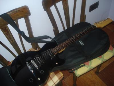

crazycolton
por el 18/11/2013
Pues aqui esta la guitarreja, se nota que el mastil no es el original, pero funcionalmente, sunea genial, y al menos para la guitarra ritmica, que es la que suelo tocar, suena muy bien, aunque tambien he tocado algun que otro solo. y tambien suena genial, (si sale dos veces este mensaje, es que estoy teniendo problemas la publicarlo
Rafa
por el 18/11/2013
oye como suena eso?? ya que el mastil de una LP y el de una strato son de diferente escala...
crazycolton
por el 18/11/2013
Es posible, sin embargo apenas se ntoa nada, el mas til era un poco ams largo, pero mi primo, que lleva mas años metido en el mundillo, lo limo un poco, y suena bien, aun al menos no he tenido problemas con ella

CREATIVE
por el 18/11/2013
#355 El problema no es el largo, es la distancia entre trastes...
Eso no se puede quintar.
Rafa
por el 18/11/2013
quizas como eres novato no lo notas, pero es imposible que esa guitarra afine bien ya que la escala de las LP (normalmente) es de 24 3/4" y de las strato 25 1/2", no es cuestión de de limar o no, sino que los trastes están fuera de lugar. Una cosa que la afines al aire, pero al pisar el traste 12 lo que suena ahi no es la octava.
crazycolton
por el 18/11/2013
pues ya digo que a mi me suena bastante bien, no se nota diferencia entre su amstil original y este a la hora de tocar
crazycolton
por el 18/11/2013
algun que otro dia hay problema al afinarla, y por lo que me ha dicho un amigo es mas dificil de afinar de lo normal, pero ahora de tocar me suena como deberia, o yo al menos no veo gran diferencia entre el sonido de la mia y de otra cualquiera
