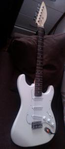

Yo monté ese kit y me quedó una guitarra la mar de maja.

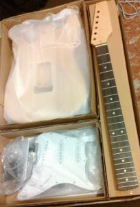

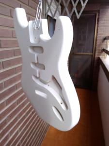

Hols jazzcar , sí tengo fotos del proceso , algunas ya están por el foro , te pongo alguna. Claro que se puede dejar al natural , pero para eso es mejor que el cuerpo sea bonito , a veces los kits vienen con cuerpos de colorido desigual . Estos de HB ya vienen con tapaporos con lo cual se puede aplicar el barniz directamente y luego pulir. Yo he hecho una acabado sólido en blanco. Y no me ha parecido complicado .

A mí me daba algo más que pánico TERROR , pero ahora ya no tengo miedo . Por supuesto no es un acabado profesional como el que hacen algunos foreros . pero a mí me vale . He utilizado pintura acrílica de spray baratuna (no tengo pistola y para la brocha hay que ser muy artista) . los problemas han venido a la hora de barnizar porque el acabado en blanco es muy especial y algunos barnices al disolvente (y la gomalaca) amarillean o cuartean la pintura , pero he encontrado un barniz "al agua" de la marca DUPLICOLOR , que no me ha dado problema. El mástil lo he acabado con gomalaca en spray y queda muy bien.
Otra solución muy sencilla es el acabadon con aceite y cera . pero al llevar tapaporos los kits HB no sé como quedará. Te pongo enlace de otro kit acabado a la cera. En el foro hay posts que explican bien e proceso , cualquiera puede hacerlo.
