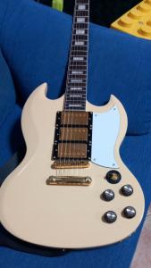

Vaya lío me he hecho hasta que he averiguado como leches va cableada la dc600.
De lis 4 potes tradicionales de las sg en esta hay uno de volumen para cada pastilla y un tono general para todas.
El selector funciona así.
Posición 1=puente y central
Posición 2=todas
Posición 3=mástil y central
De manera que la pastilla central siempre está presente en todas las posiciones a no ser que le bajes su volumen a cero, pero la del puente no suena igual, en distor vale pero limpia suena como desfasada sin el apoyo de la media, no sé si es así de fábrica o el anterior dueño la modificó pero me dijo que no.

#12517 Yo probaría todas una por una a ver como responde el tono. Baja el volumen a 0 de la del medio y de la del mastil a ver como responde al tono la del puente en limpio.
También mediría la resistencia de las pastillas para saber la salida que tienen
Para medir las resistencias de las pastillas una por una ya ves que tienes que "apagar" poniendo el volumen a 0 de las otras dos que no estes midiendo....

Falsa alarma, suena todo como tiene que sonar, ayer lo probé a un volumen muy bajo por la hora y cuando bajaba el volumen de la pastilla central parecía que perdía mucho cuerpo, que lo pierde claro pero a buen volumen suena como una sg normal, he hecho la comparación con mi gibson sg 61 y la presencia tonal de las frecuencias es similar salvando las distancias.
Flojo de pantalon
Pues esta pastilla central mola cantidad para con su potenciómetro de volumen bajar los agudos de la del puente y reforzar medios.
