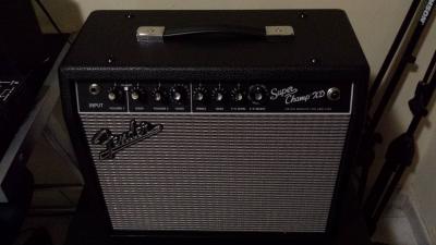

hola vuelvo por aca...
termine vendiendo mi pro junior (rompia muy rapido y ocupaba mas limpio) y ayer me llego mi nuevo super champ XD...
las primeras impresiones... un limpio excelente en el canal clean... el canal de voice no lo movi mucho pero imagino que sera similar a mi antiguo Vibro Champ XD
