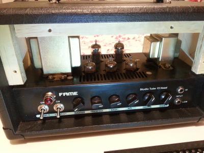

Estos amplis llevan 3 12ax7 en el previo y 2 el84 en la potencia

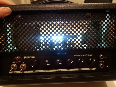

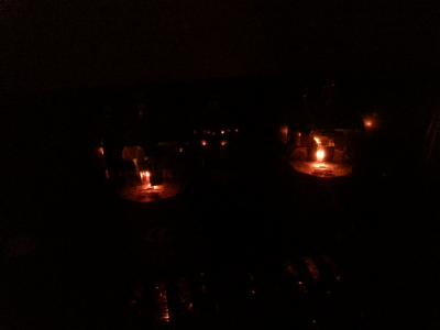

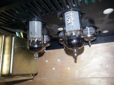

Las ajusté, parecían no estar bien colcadas. No pude resistir el probarlo y ver cómo se encendían esas válvulas
madmack
por el 01/11/2016
Así que como me hace tanta gracia ver las válvulas encendidas... la tapa trasera tipo rejilla se la he pasado alante

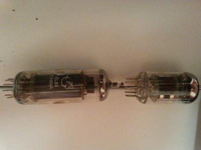

Si cambias esas válvulas, el ruido de fondo bajará drásticamente y el ampli sonará mucho mejor.
Este ampli acepta muy bien las JJ en el previo ayudando a matizar el exceso de brillo que tiene.
Tokai
por el 01/11/2016
Por cierto al menos las válvulas de previo deberían llevar la carcasa, esto te evitará ruido por interferencias etc.

#29 en breves! Estoy en búsqueda
#30 haré unas pruebas. Tienen un efecto hipnótico esas válvulas encendidas y a la vista... :oops2:
