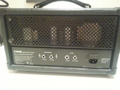

He tenido un rato para investigar un poco el ampli, ver si alguna válvula se veía chunga.
Le quitamos la tapa trasera...

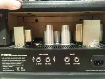

madmack
por el 01/11/2016
Y llegamos a la zona de las válvulas, nada nuevo

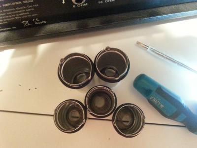

Quitamos ls cubre válvulas. Entiendo que su función es evitar que las válvulas se aflojen con la vibración y movimientos o golpes... aunque creo que otra más importante es evitar campos magnéticos a las válvulas al estar al lado de equipos como los trafos. Qué pensáis?

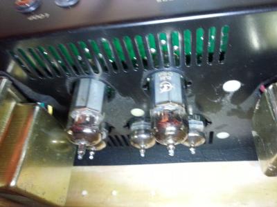

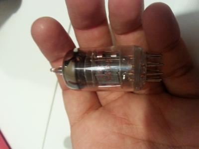

Y aparecen unas impresionantes válvulas chinas...
