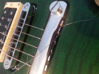

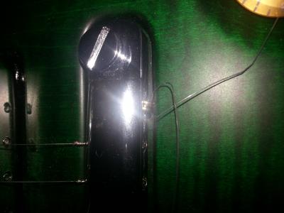

Buenas señores, tengo un problema estúpido que solamente me pasara a mi, con mi suerte. Resulta que con mi brutalidad con los bends se me ha roto uja cuerda, y se ha quedado una parte abajo en el puente, y ahora no consigo sacar la bola, ya que el puente esta hundido, he intentado de todo, y no lo consigo, si teneis alguna sugerencia o solucion os lo agradeceria mucho.
enfiteusis
por el 01/04/2015
Has probado metiendo algun alabre en la bolita y tirar suavemente de el? o con el mismo trozo de cuerda rota?
Tokai
por el 01/04/2015
Hazlo bien, afloja todas las cuerdas, levanta el cordal, sacas la cuerda, pones la nueva, y bajas el cordal. Déjate de inventos que aun arañaras algo.
Por lo demás lo que te ha pasado tampoco es nada raro! La de cuerdas y cosas que te han de pasar....
PD: yo aprovecharía y cambiaría todas las cuerdas si son las de serie. Cambiar a menudo de cuerdas protege tus trastes.
