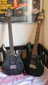

Me uno con estas dos maravillas :)
EBMM JP7 con pastillas custom Dimarzio, las que montaban en su día (en proceso de cambio por Illuminator seguramente), con inlays JP y piezo. Y EBMM JP6, custom color, con CrunchLab - Liquifire y piezo.
Saludos desde BCN! ;)

#45 Bonita parejita compañero!
