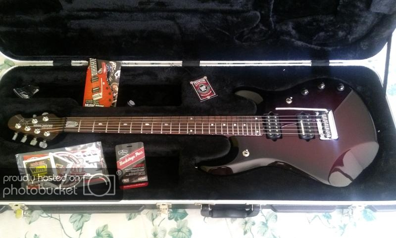

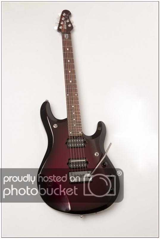

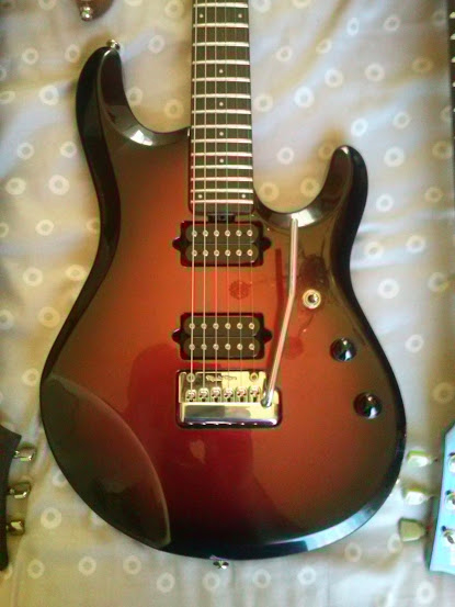

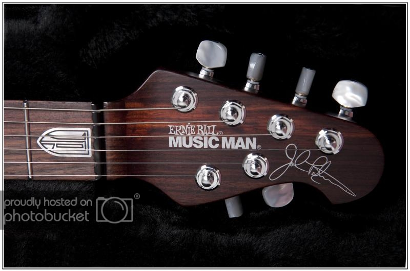

Hola, amigos... finalmente hace unos días ha llegado mi niña. Una EBMM JP6 Pearl Redburst, mastil rosewood. Bastante poco frecuente porque lo habitual es que los mástiles sean de arce (maple). Os dejo algunas fotillos.
:guitarrista: :D
