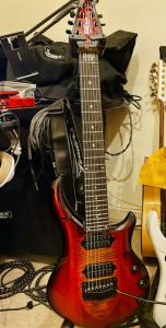

Hola a todos, Acabo de adquirir una Music Man Jhon Petrucci 7 Cuerdas,He estado recabando información en la página oficial sobre medidas y tolerancias para regular mástil,acción de cuerdas y me gustaría saber de vuestra opinión si es posible.
En las preguntas frecuentes de la pagina oficial dice que pisando el traste 2 y traste 12 en la cuerda mas grabe y en el centro de esas medidas tiene que haber un espacio de una tarjeta de visita entre la altura del trate y la cuerda,yo creo que sera un espacio aproximadamente de 03 a 05 mm.
He tenido que soltar el alma casi dejándola totalmente floja por qué no logró ese mínimo de 03 pues la falta un pelin de más espacio para que entre la galga sin tocar la cuerda o lo que es lo mismo darle un poco de más curva el mástil.
Me da miedo porque se queda a la tuerca del alma muy floja.
Luego en la zona de los muelles de las cuerdas graves está menos apretada que en la zona de las primeras cuerdas que está más apretado el cual creo que es para compensar la tensión(corregirme si me equivoco)….
Agraderia cualquier sugerencia,opinión o consejo al respecto en cuanto ajuste para esta maravilla de guitarra 🎸
Gracias de antemano!!y saludos

Hola a todos, hace una semana que compré una Jp15 de 7 cuerdas nueva y la verdad que va fina, fina , el mástil es una gozada y estéticamente es preciosa, el piezo es celestial , pero tengo un problema de feedback muy acusado y es con los ritmos en High gain a volumen alto .
Con el grupo en el local toco con un Diezel VHX , canal 3 ( azul ) gain al 60 % volumen a 40% al que impulso con un tube screamer ( el gain al mínimo y volumen al máximo ) , es la configuración que he estado usando desde hace tiempo con una Mayones Hydra 7 cuerdas con pastillas Bare Knuckle .
El caso es que con la Mayones toco sin problemas con la puerta de ruido al 60% , ningún feedback, puede escaparse un par durante un ensayo pero todo correcto.
Con la Jp15 me es imposible tocar , es subir el volumen de la guitarra y empieza a pitar, eso con las mismas condiciones de volumen, a volumen moderado no pasa. En los ritmos entrecortados ( que tenemos muchos ) pita constantemente. He bajado el gain y persiste , la única manera es apagar el tube screamer que allí sí que deja de pitar pero ya no me gusta como suena, y bajando gain pasa lo mismo , cuando deja de pitar, el gain es insuficiente. Había pensado bajar la altura de las pastillas pero veo que no se puede regular altura y menos bajarla. He revisado cables y todo correcto. Así que solo me hace pensar que las pastillas que tiene no son las adecuadas para mi configuración.
La verdad que compré esta guitarra porque necesito el piezo para nuestro repertorio y a demás cumple con todas mis necesidades pero si no puedo solucionar esto tendré que devolverla , me joderia porque creo que no existe otra guitarra de 7 cuerdas con piezo , puente flotante, mástil fino , escala estándar, trastes de acero. Lo que más se acerca es la Mayones pero no tiene piezo .
A ver si alguien tiene una solución a esto , gracias de antemano
