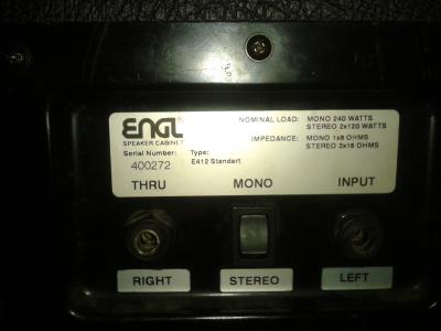

Me gustaría haceros una consulta similar a algunas que se han planteado.. pero no me ha quedado muy claro y se que aquí me lo podreis solventar si problema.
Estoy un poco liado a la hora de conectar mi engl poweball con el gabinete. os paso unas fotos asi me evito explicar la situacion ya que acabo de iniciarme en el mundo de pantalla y cabezal y de tecnicismos en este aspecto estoy bien espeso. Solo matizar que el ampli es de 100w y el gabinete también es un engl que calza 4 conos celestion de 60w y 8oh de impedancia.

La verdad es que yo soy muy básico en ese tema, siempre me he preguntado si habrá diferencia en enchufar el cabezal en mono o en stereo a la pantalla, mi cabezal es el screamer y la pantalla la 4x12 standard de engl. Yo la conecto en mono y en la impedancia la salida de 8 ohm, no se si será la mejor manera, pero sonar suena jajaja

#550
Como indica el rótulo del gabinete, si usas éste en mono deberás conectarlo al ampli en una de las dos salidas marcadas como 8 Ohm parallel (justo las que están a la izqda. de donde está conectado el cable). Como bien dices, la caja tiene una impedancia total de 8 ohm, y si te fijas debajo de estas salidas pone 1 X 8 Ohm, o sea, una caja de 8 ohm. Por lo tanto es ahí donde debes conectarla. En el gabinete pon el selector en mono y enchufa el cable en la entrada Input Left.
Enchufar el cabezal en estereo partiendo de una señal mono es un poco absurdo. No consigues ninguna diferencia y además tienes que usar dos cables, y el cabezal sólo tiene una salida para 16 Ohm.
Espero haber arrojado un poco de luz. Suerte.
