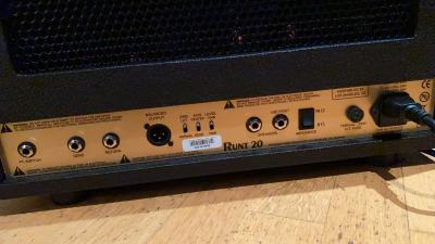

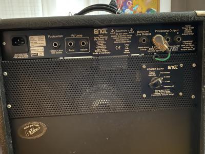

Hola
Tengo un cabezal Friedman runt 20w y un combo engl gigmaster 15 w
Me gustaría saber si puedo utilizar el combo como pantalla y como conectarlo al cabezal si es posible.
Adjunto fotos de traseras de cabezal y combo
Gracias!!!!

Hola
Gracias!!!!

Iván Jiménez
por el 28/01/2020
#1591 coges el jack verde y negro plano que tiene el gigmaster por detrás (con el ampli apagado) que es el cable del altavoz y lo enchufas en el otro donde pone use first con el interruptor en 8 ohmnios.
Muy importante. ¡¡¡¡¡Ningún ampli puede estar encendido sin altavoz conectado a el!!!!!
Ah y por si acaso el ampli de 20 watts no lo pongas a tope por si el altavoz del gigmaster es de 15 watts justos

Hola
Muchas gracias .. pensaba que sería así
Pero el cable es corto.
Imagino que tendré que cambiarlo y darle la longitud que necesite.
Espero que el altavoz sea adecuado para dar la máxima prestación del cabezal. Tendré cuidado en no poner el cabezal a tope por la diferencia de watts.
En la selección de watts del combo tendré que seleccionar full power no?
Gracias por la pronta respuesta
Un saludo
