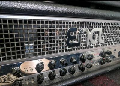

Paco
por el 30/10/2019
Buenos días peña!
Hemos disuelto el grupo y ahora tengo el cabezal y la pantalla con pedales, flycase y de todo en casa, en el despacho. Más de 15 años de experiencias relegadas a una habitación oscura y sobria...😔
El caso es que me estoy planteando vender, y si en un tiempo necesito otro, entonces comprarme alguna otra cosa más al gusto del proyecto, la edad o la carga que quiera llevar. Qué precio de salida os parece lógico? Yo había pensado en 1.600 € pero no sé si es subirse a la parra o qué.
Engl powerball, modificado por Pedro Vecino: pote de crunch extra, válvulas seleccionadas, ajuste y equilibrio general. Una máquina, mucho más orgánico y real que de serie! Pantalla Engl 4*12 Pro oversized con V30 pedalera Z5 y flycase a medida hecho en Navarra por Jordi. Heridas de guerra típicas en el tolex.
Lo tengo en wallapop por si alguien pregunta, pero me parece algo difícil de vender. Entiendo que tiene que ser alguien que tenga local de ensayo y grupo, y quiera estar liado con el mundillo.
Otra opción sería vender sólo la pantalla y quedarme el cabezal como sonido propio... y más adelante pillar una 2*12, pero también me llamaba la atención en un futuro plantearme un bogner o un Friedman...
No sé qué hacer y no quisiera arrepentirme 😅
