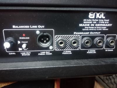

saludos compañeros engls, tengo un savage 120, ahorita lo tengo con un gabinete de 2/12, cada una de las bocinas es de 16 ohms, conectadas en paralelo para dar 8 ohms. lo tengo conectado a la salida de 8 ohms del cabezal.. mi pregunta es: tendria alguna ventaja sacar cada una de las dos bocinas por separado y conectar cada una a las dos salidas de 8 ohms en paralelos que tiene el cabezal? trabajaria asi en stereo? tiene alguna mejora o mejor lo dejo como esta? saludos
juanbrujo
por el 05/08/2019
estas son las salidas del savage 120
