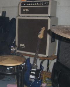

Yo tengo un Engl Classic tube 50 en formato cabezal + pantalla 4x10 que quiero poner a la venta esta semana.
Este modelo está descatalogado pero supongo que es el equivalente de la epoca. Igual alguien tiene más información.
La foto no es muy buena. A ver si mañana le hago unas fotos mejores y lo pongo en la sección de compra venta
josep_cla
por el 30/03/2019
Qué chulo.
Qué altavoces lleva? De qué año es?
fombu
por el 30/03/2019
"josep_cla" escribió:
Qué chulo.
Lo compré en 2008. Mañana te digo que altavoces lleva porque creo que son unos Celestion de 10" pero no estoy seguro.
