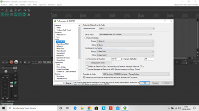

Por otro lado he instalado los programas en un Pc con Window 10 y funciona todo sin problemas , por lo menos detecta los puertos de entradas y salidas, ahora me surge otra duda.
He probado a grabar 4 cosas y todas suenan con el sonido de la guitarra seco , es decir no se como hacerlo para que suene con el efecto o rig con el que estoy tocando en ese momento.
Muchas gracias por la ayuda
un saludo
Marcos Contel
por el 12/04/2020
Estarás grabando la entrada de guitarra. Usa la señal de entrada estéreo del eleven rig

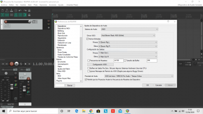

Buenas,
Como te comenta el compañero en el mensaje anterior, estas grabando el Guitar In. Debes cambiar a las Salidas del Eleven Left / Right
1. Opciones / Preferencias / Audio / Dispositivos. Tendrás asignados, entrada primera = Guitar In / entrada última = Mic In.
2. Debes asignar: entrada primera = Eleven Rig L / entrada última = Eleven Rig R

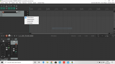

3. Ahora a la Pista para grabación (pinchando en el margen final cerca del cuadro de tiempo, ver la imagen adjuntada) podrás seleccionar que tome la entrada 1, la entrada 2 o entrada 1-2 (estéreo)
Un saludo.
Maxi
por el 12/04/2020
Buenas de Nuevo ¡¡¡¡Gracias a Marcos y a bar_bucky !!!!! probado y funcionando sin problemas,
