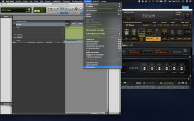

por el 01/10/2019
#4702
Eso no es cierto.
Yo uso ProTools 2019 (última versión) y cuando seleccionas el Eleven Rack como interface de audio, sigue apareciendo el acceso rápido al editor del Eleven Rack en la barra superior a la izquierda. También puedes abrir una ventana flotante con el editor pulsando en la barra de menú Ventanas y bajando hasta la última opción.
Adjunto una captura de pantalla de ahora mismo, en Macbook Pro con Mojave.
El Eleven Rack sigue siendo igual de funcional que siempre, tanto en Windows como en Mac, y lo digo con toda seguridad porque lo uso en ambos sistemas todos los días sin ningún error.
Lo que sí que debo decir es que es recomendable ajustar el modo "reposo" o "hibernación" del ordenador a tiempos muy largos cuando lo usas con el Eleven Rack como interface. Si no lo haces y el ordenador entra en ese modo, al volver a arrancar suele salir un error de Digidesign y tienes que reiniciar (sobre todo en Windows). En Mac me ha pasado alguna vez.
Es el único "pero" que le encuentro.
