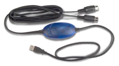

El java no lo encuentro en la red, te lo mando por aquí a ver si se puede bien. Tambien una programación mia como ejemplo.
Necesitas:
Una interface midi para conectar la fcb1010 al pc. Yo tengo la M.Audio Midisport UNO (imagen).
